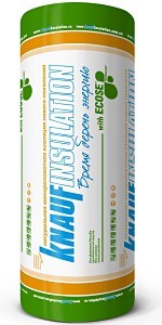

  1. KNAUF Insulation (именно так и называется) Скатная кровля. Выпускаются как матами, так и плитами. Чем они хороши - малый вес,достаточно хорошая паропроницаемость, имеет отличную звукоизоляцию и водоотталкивающие свойства.

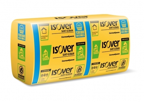

  2. ISOVER (именно так и называется) Скатная кровля. Влагостойкость у неё в 12 раз ниже, чем должна быть по ГОСТу. Выпускается в плитах. Состав довольно простой: песок, известняк, сода, а также некоторое количество специального синтетического связующего.

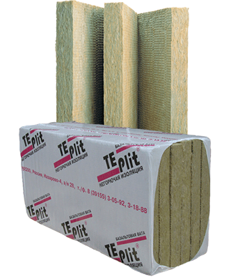

  3. Минплита ПТЭ-40. Выпускается в плитах. Плиты базальтовые, применяются как на кровли, так и на стенах и полу. Соответствует ТУ 5761-001-00126238-00.

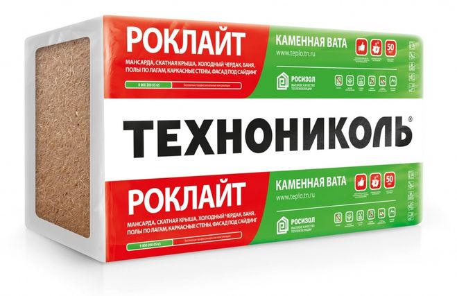

  4. ТехноНИКОЛЬ Роклайт. Достаточно лёгкие плиты гидрофобизированные.­Обеспечивают хорошую тепло- и звуко- изоляцию.
