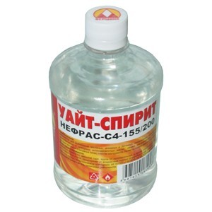

Так что хотя и в интернете приводят информацию , что лучший растворитель для растворения алкидных красок уайт-спирит или нефрас, или сольвент, что собственно говоря одно и тоже, а именно смесь алифатических жидкостей гексана и гептана.
Так что такие растворители это не лучший выбор, а лучше использовать толуол, но он применяется на заводах и в продаже вы его не найдете, так что годится ксилол, который является гомологическим аналогом толуола, но менее вреден и немного слабее по растворяющей способности.
