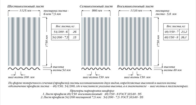

В первую очередь надо определится с выбором шифера и узнать его точные размеры, примерно как на нижнем рисунке:
Основные показатели кроме ширины и длины - это шаг волны!
Вот как раз на этот размер и уменьшаются все листы шифера при расчёте количества в двойном растоянии, так как укладка происходит на 2 волны. Если в ряду не получается спланировать кратное количество шифера, либо не хватает всего одной волны, то придётся при расчёте включать на ряд целый лист, а при укладке в нескольких листах использовать внахлёст в 3 и более волны...
