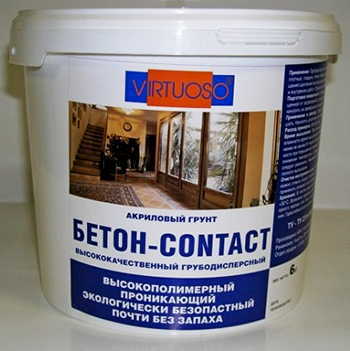

Есть в продаже такая грунтовка как "Бетонконтакт"
она создана для того что бы совмещать не совмемтимое, благодаря этой грунтвки шпаклёвку можно наносить даже на краску, то есть красим металл, защищая его от влаги, грунтуем "Бетонконтактом" и шпаклюем, можно ещё "серпянкой" подстраховаться.

Из условий важный момент, Ваши металлические пластины должны быть надежно закреплены и не подвергаться какой либо вибрации и тому подобному. На металле как Вы говорите обычная шпаклевка (думаю, что вы имеете ввиду гипсовую или акриловую шпаклевки) не будет держаться. Поэтому ее желательно обработать грунтом и для этих целей прекрасно подойдет или кварцевый грунт или бетон-контакт.
Но хочу предупредить, что если эти металлические пластины из черного металла, то перед нанесением грунта их просто необходимо обработать краской - это не позволит проходить ржавчине при попадании влаги при выполнении работ по грунтованию и шпаклевке стен.
