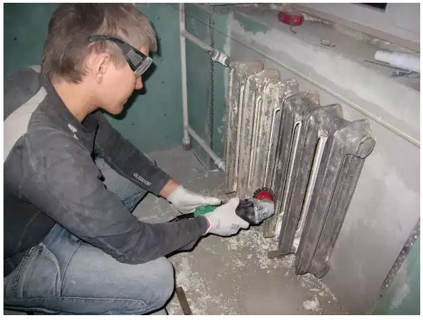

Берем обычную балгарку (углошлифовальную машину), лучше не большой мощности, что бы удобно было работать, потому как мощность здесь не главное. Оснащаем её диском с металлической щеткой, и вперед! Счищает любую краску, с любой поверхности. Единственно, нужно быть несколько аккуратным при работе с окрашенными поверхностями из цветных металлов (алюминия, меди и т.п.) щетка может оставить глубокие царапины на них.
Ну а сталь и чугун, чистит до блеска, и от краски и то что под ней - грунтовка. Сам таким образом, очистил не один станок, от совдеповского покрытия "краска+грунт"
