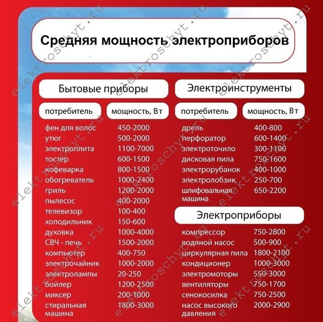

Что касается сечения. Для его расчета необходимо сложить мощность всех потребителей электроэнергии (кондиционер, стиральная машинка, электрочайник, компьютер, телевизор, бойлер, люстра и так далее), которые могут включаться одновременно. Полученное значение округляем в бОльшую сторону и к нему прибавляем еще 20% от полученной суммы.
Для примера, сумма мощностей у нас получилась 4,6 кВт. Округляем и получаем - 5 кВт. Прибавим 20% и получим еще дополнительно 1 кВт. Итого - 6 кВт. Берем специальную табличку и сверяемся по ней:
Так, нам подойдет медный кабель сечением 4 кв мм или алюминиевый сечением 6 кв мм.
Что касается освещения и розеток, то подойдут провода с сечением 1,5 кв мм и 2,5 кв мм, соответственно . НО, только в том случае, если не требуется питание приборов, суммарная мощность которых выходит за эти пределы.
