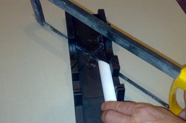

Пенопласт режется очень легко, главное - использовать острое лезвие. Сразу хочется отметить, что на рынках и специализированных магазинах продаются уже готовые уголки из пенопласта. Как правило, это наиболее часто используемые узоры. Просто покупаете и пользуетесь. Если же нет подходящего узора, то для нарезки пенопластовых бордюров (молдингов, плинтусов) используют специальное приспособление - стусло:
На фотографии для нарезки пенопластового бордюра используется ножовка. Конечно, в идеале было бы использовать просто длинное острое лезвие. Так как из-за зубьев пенопласт крошится.
Стусло можно приобрести из алюминиевого, деревянного или пластикового материала.
Процесс выглядит очень просто, пользоваться также несложно: фиксируем плинтус в лотке, выравниваем его по той стороне, которая должна быть прижата к потолку (у некоторых разновидностей потолочных бордюров есть верх и низ, поэтому необходимо быть внимательными, чтобы не перепутать), далее, придерживая одной рукой пенопластовое изделие и стусло, другой осуществляем нарезку по направляющему пазу.

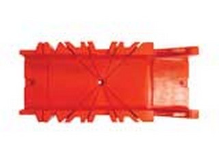

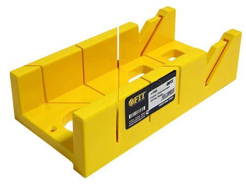

Для резки бордюров необходимо приобрести вот такой инструмент,
назевается "стусло".
Как видите есть прорези для резки пенопластовых бордюров под углом, есть прорезь для резки по прямой линии.

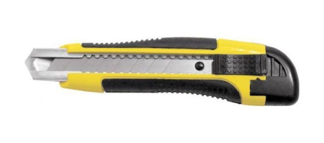

Так же важно правильно подобрать нож.
Что бы пенопласт не крошился, лучше всего использовать нож с тонким и очень острым лезвием к примеру обойный (строительный).
Но не всегда хватает длины лезвия обойного (строительного) ножа.
В этом случае подбираем нож с более длинным лезвием.
Но параметры всё те же тонкая сталь и нож хорошо заточен.
