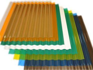

Пластиковый шифер (волновой) выглядит с эстетической точки зрения более привлекательно.
Пластиковый шифер лучше выдерживает снеговую и ветровые нагрузки.
Это более прочный материал (устойчивый к механическим повреждениям).
Не выгорает на солнце, то есть устойчивость к УФ-излучению, такой шифер не поглощает солнечные лучи, а просто пропускает их через себя.
У пластикового шифера лучше свето-пропускная способность.
Есть выбор по цвету (он может быть полностью прозрачным, может быть не прозрачным).
