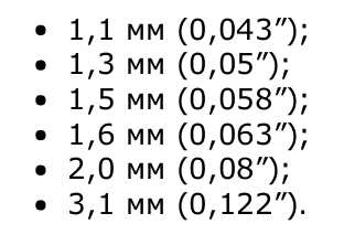

И третий фактор: толщина звена привода (хвостовика), которое удерживает цепь на шине. Многие на эти цифры вообще не смотрят, а потом, то "цепь криво пилит", то шина "неравномерно изнашивается на одну сторону"
