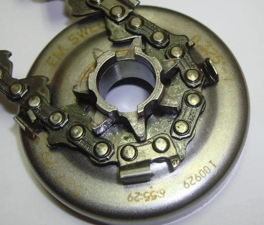

Не меняя звездочку привода цепи нельзя поставить цепь с другим шагом. Если посмотреть на принцип зацепления пары: цепь - звездочка, то мы увидим, что каждому "хвостику" соответствует свое "гнездо".
Тоже самое со звездой на конце шины.
Так что поставить можно, только заводить при этом пилу нельзя.

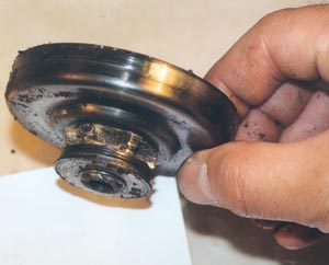

Поэтому поставить и натянуть цепь получится не меняя звёздочку привода и даже получится завести бензопилу и пилить, но поработает она очень не долга.
Из-за не совпадения размеров начнёт быстро изнашиваться звёздочка и хвостовики цепи, на звёздочке быстро выработаются выбоины и с дики треском и хрустом обламывая остатки зубьев звёздочка начнёт буксовать по цепи.
Естественно от такой нагрузки и вибрации пострадает и игольчатый подшипник и даже сам вал и детали корпуса!
Даже родная цепь со временем выбивает звёздочку и начинает прыгать, греметь, работать рывками и менять натяжку сама по себе при работе, клинить и провисать, в зависимости от того как становятся хвостовики и зубья звёздочки, а уж несоответствующая размеру (шага) то это заведомое уничтожение деталей бензопилы, которое приведёт вас в мастерскую для ремонта инструмента.
