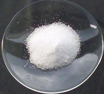

Бура (научное название - декагидрат тетрабората натрия) является высокотемпературным флюсом и используется для пайки различных металлов: меди, различных сплавов из меди, стали, чугуна. Температура плавления Буры составляет от 700 до 900 гр. С. Изготавливается согласно ГОСТа 8429-77, выпускается в порошкообразной форме и разведенной и продается в разной фасовке от 20 гр. и больше.
Бура.
Бура используется как сухая, так и разведенная.
