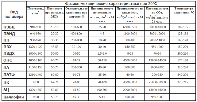

Так же существуют таблицы в которых приведены все данные от таком материале.
