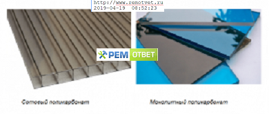

Поликарбонат есть цветной, есть прозрачный (бесцветный), это может быть монолитный поликарбонат, или сотовый.
Вот так выглядит
монолитный и сотовый поликарбонат.
