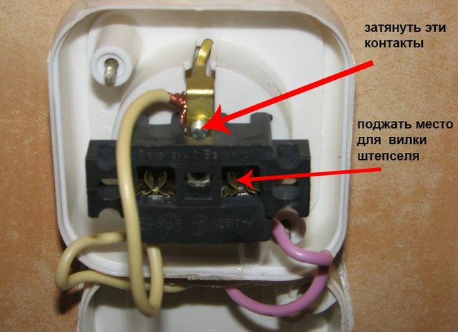

Чаще всего это бывает когда сразу же после извлечения вилки электроприбора из розетки, в которой она была и не имев должного контакта, нагрела контакты розетки, вставляется заглушка. Вот тогда то она и может сплавится. Сама по себе заглушка не будет плавится от плохих контактов, ибо если нет нагрузки, значит и соединение, даже если оно и плохое, ни искрить ни греться не будет.
Есть еще один момент и он по тяжелее будет. Если заглушка все таки греется сама по себе, сидя в розетке, то разбирайте розетку. Вероятнее всего, замыкают между собой Фаза и Ноль. Причина редкая, но имеет место быть (влажность, попадание посторонних предметов) И тогда будет греться вся розетка.
Скорее всего виной этому неисправность самой розетки. Во время включенной нагрузки греются контакты в самой розетки. Если после отключения нагрузки сразу ставите заглушку в розетку, то конечно она будет плавится и этим еще больше ухудшая контакт в розетке. Поэтому розетку надо проверить и устранить неисправность. Протянуть винтами все контакты, очистить и зачистить место контакта розетки с вилкой. Предварительно выключив напряжение. Из опыта моей работы у вас не только заглушка плавится но и сама розетка тоже подгорает. Единственное если на корпусе розетки не видно, то это начальная стадия неисправности.
Заглушка похоже не причём, так как пластмасса не является проводником. Скорее причина в самой розетке. Плохой контакт в подсоединении проводки, или в самих зажимах. Если в первом случае можно подтянуть, во втором пожалуй менять. Розетки(китай, на каждый штырёк вилки две изогнутые пластинки) долго не работают, ищите с пружинками.
Второй вариант плохой контакт во включаемой вилке. От нагрева заглушка и плавится.
