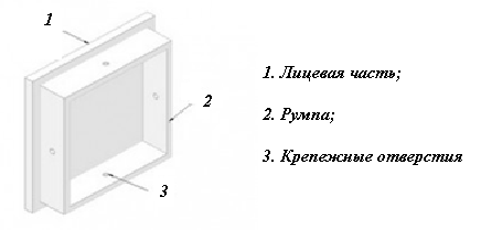

По своему строению изразец выглядит так:
Как видим, именно наличие румпы (выступ в виде коробки на обратной стороне изразца) отличает его от плитки. Благодаря румпе изразец считается незаменимым отделочным материалом для каминов и печей. Румпа придает плитке дополнительную прочность и повышает теплоемкость печи или камина.

Румпа это своего рода бортик по периметру тыльной стороны изразца.
Предназначен он для увеличения прочности на излом самого изделия и лучшего крепления на раствор к стенкам каина, печи или грубы.
Так же данный бортик способствует созданию воздушной подушки после монтажа изразцов на место, что влияет на теплоизоляцию плоскости - попросту говоря печь или камин не будет прогреваться до такой температуры, что о них можно будет ожечься.
Как вы поняли из моего ответа заполнять полностью румпу кладочным раствором или клеем не нужно в этом и весь смысл её существования, чтоб под изразцом была воздушная подушка до теля печи, камина или грубы.
Румпа - это архитектурно-строительный термин. По факту, представляет собой коробчатый выступ на задней стороне изразца, который необходим для его закрепления в кладке стены или печи. И в этом случае внутренность этого короба заполняется раствором со щебнем из кирпичной крошки). Сам изразец - это конструкция из керамической плитки (кафеля). Изразцами облицовывают камины и печи. Они несут декоративную функцию.
