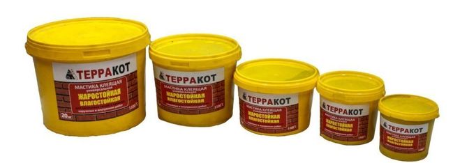

Бывает термоклей-мастика и в готовом виде, продаётся он в пластиковых банках различной ёмкости, от 1 килограмма и до 10 вроде, точно размер самой большой упаковки не помню. применяется как для облицовки каминных порталов или печей, так и для кирпичной каменной кладки. Максимальная рабочая температура мастики – 1100 градусов. Ориентировочная стоимость – 220 рублей за банку.
Есть и другие типы готовой мастики, надо просто смотреть, что у вас по близости продают магазины.
