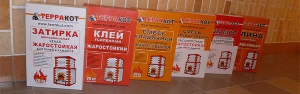

Плитку можно клеить на Термикс, клей специальный термостойкий. Кладку начинают снизу, сначала под первый ряд сделать разметку с помощью горизонтального шнура. Раствор нанести на изнаночную сторону кафеля, зубчатым шпателем распределить его равномерно, плитку прижать к поверхности руками, проверить на прямолинейность и можно приступать к следующей плитке. Чтобы швы между плиткой был одинаковым по ширине, между ними устанавливать ограничительные крестики. При помощи уровня поверять горизонталь кладки.

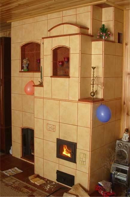

Я бы не советовал выполнять эту работу самостоятельно, особенно если печь сложной конфигурации (большое количество наружных и внутренних углов, переходы по плоскостям и так далее).
Плитку специальную жаропрочную Вы уже купили, осталось определиться с плиточным клеем с такими же характеристиками (жароустойчивость).
Клея данного вида довольно много, вот не плохой "Плитонит СуперКамин".

Вся проблема в облицовки печей заключается в качественно резки многочисленных углов и переходов.
Важнейший момент правильно начать с нужного места, тут уже отталкивайтесь от размера плитки и соотносите их с размерами печи.
