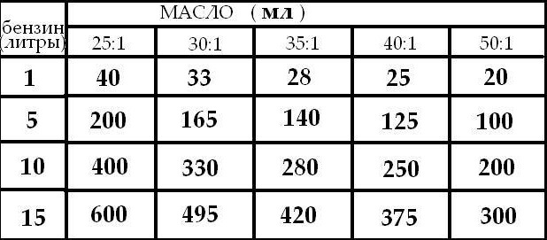

Бывает 1:25, а бывает 1:50 - почему отличаются.
Разного рода производители указывают разную пропорцию соотношения их масла и бензина в топливной смеси для двухтактных двигателей потому что производя испытания они вывели такую оптимальную формулу и соотношение масла и бензина.
Какая то из них существенно довела свой продукт, до высшей степени технологичности, попросту их масло качественней и технологичней!, поэтому его расход указан меньше.
У других же производство не способно производить такой продукт и он достаточно качественный, но уступает по технологичным показателям, поэтому его нужно использовать в топливной смеси больше.
Все эти расчёты не взяты с неба, а результаты проб и ошибок, испытания, тех условий в который двухтактный двигатель будет работать в максимально благоприятных условиях и соответственно максимально дольше будет в технически исправном состоянии.
Поэтому не пропускайте мимо информацию на таре производителя масла, об его соотношении с бензином для приготовления топливной смеси и соблюдайте эти рекомендации.
