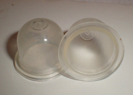

Бензопилы с праймером, это резиновый прозрачный пузырёк, по определению заводятся быстрее и легче, чем бензопилы без того самого подкачивающего устройства.
Но скажу так - в профессиональных устройствах их часто нет, да и профессиональные пильщики считают эту деталь лишней в конструкции бензопилы.
Запуск бензопилы с праймером производится с предварительной его прокачкой в несколько нажатий, а вот если его нет то бензопила заводится без этой процедуры.

Кроме того, что праймер весьма спорно помогает в запуске бензопилы, по мне так вообще есть он или нет разницы ни какой в облегчении не ощущал, так ещё эта резинка, может в самый неподходящий момент просто потечь и бензопилу использовать уже не получится, поэтому всегда с собой нужно возить это маленький презерватив на праймер, иначе приехав на дачу подпилить дровишек, можно просто прокатать бензин на поездку назад и обратно в магазин за этой мелкой резинкой, вот такой он праймер.
Праймер служит для заполнения карбюратора бензином, после долгого перерыва в работе пилы. Заполнили систему, закрыли воздушную заслонку, заводим. У некоторых пил, например Урал 2Т, не рекомендую пользоваться праймером. Просто открыть краник, закрыть воздушную заслонку, и пытаться заводить. После первых вспышек в цилиндре, открыть воздушную заслонку.
