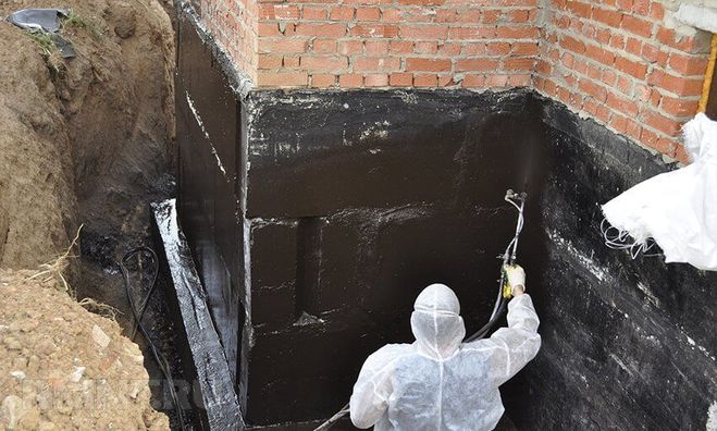

Наносится праймер и кистями и валиком и даже специальным распылителем.

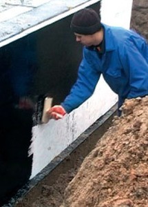

Прежде всего нужно тщательно подготовить фундамент для нанесения мастики ( праймера ), очистить его тщательно а затем надо хорошенько просушить. Праймерер следует наносить согласно инструкции написанной на банке. Обычный расход битумного праймера составляет 0,5 литра на 1 м2 больше не нужно, а вот слоев может быть несколько. Сама технология такова:
Посе чего процесс можно считать завершенным более ничего не требуется.
Вот фото где хорошо видно как наносится праймер можно наносить распылителем а можно обачнойй щеткой.

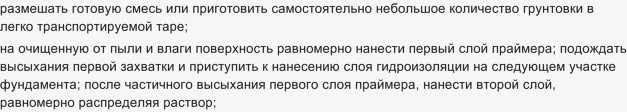

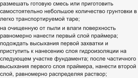

дождаться полного высыхания грунтовочного слоя в соответствии со сроком, указанным производителем на упаковке.
