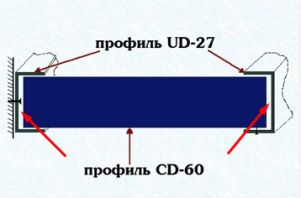

Стойкостью к растрескиванию обладают плавающие гипсокартонные потолки
Принцип устройства такого потолка заключается в том, что он не якорится к стенам и имеет свободу в горизонтальной плоскости.
При монтаже такого потолка нужно придерживаться определенных правил:
  • подвесы для несущих потолочных профилей (CD 60) крепятся к основному потолку металлическими дюбель-гвоздями;
  • набирая металлический каркас потолка, нужно соблюдать зазор в 5-7мм между торцом несущего профиля и задней стенкой пристенного профиля (UD 27).
    Такого зазора вполне достаточно чтобы потолок мог "дышать";

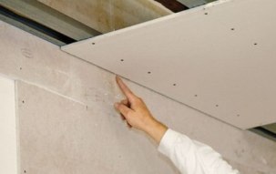

  • по периметру помещения устанавливается дополнительный профиль CD 60 на расстоянии не более 10см от стен, для этого используются одноуровневые крестообразные соединители (крабы);
  • гипсокартонные листы по периметру крепятся саморезами к дополнительному профилю, а не к пристенному. Между стеной и листами оставляется зазор около 10мм - он позволит листам беспрепятственно "дышать".
При отделке потолков нужно следить за тем, чтобы в щель не попала шпаклевка.
В последующем стык между стеной и потолком закрывается декоративным потолочным плинтусом.
