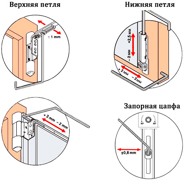

Регулировка угла дверного полотна производится посредством регулирования механизма верхней или нижней петли:
Как видите по фото, чтобы начать регулировку петель, нужно сначала снять с них декоративные пластиковые заглушки.

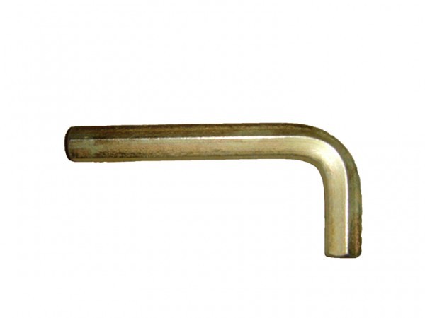

Регулировка производится г-образным ключом-шестигранником.
Для того, чтобы приподнять или опустить дверное полотно надо произвести регулировку запорного механизма в конкретном направлении: для того, чтобы приподнять дверь - надо вращать ключ против часовой стрелки, а для того, чтобы опустить - вращать по часовой.

Для начала определите в каком месте трет или упирается дверь. Это может быть один из роликов запорного механизма, которые расположены по периметру двери. Если трение возникло вверху или внизу, то можно открутить запорную фурнитуру (!не сам ролик) и сместить ее на 2-3мм в нужную сторону. Если же трение возникло по бокам в нескольких местах, то можно приподнять или сместить полотно двери. На нижней петле есть подъемный механизм, который расположен снизу петли. Его можно вращать шестигранником в нужном направлении. Вот наглядный пример:
