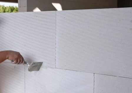

Теперь сама кладка, клей кладём к примеру кельмой, если удобно, то шпателем.

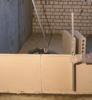

Пробиваем горизонталь и вертикаль, уровнем.
Второй ряд (подстукиваем) на половину первого (по типу кирпичной кладки со смещением, ну или вразбежку, если так понятней).

Лишний клей убираем по ходу.

5.Монтаж плит будем производить на специальный гипсовый клей.Расход его не очень большой, поэтому не стоит размешивать сразу много, так как он может попросту затвердеть. Одного килограмма смеси вполне хватит для монтажа не менее 1м2 перегородки.
6.Обычно для лучшего распределения клея, плиты укладывают пазом вверх, при этом клеем заполняются как горизонтальные пазы, так и вертикальные. Поэтому у первого ряда ножовкой обрезаем гребни. Не забываем постоянно проверять вертикаль и горизонт с помощью уровня
7.Перед укладкой второго ряда одну плиту надо распилить вертикально пополам, так как плиты должны распологаться в шахматном порядке, что создаст дополнительную жёсткость конструкции.
8.Для того, чтобы гребень плотно вошёл в паз необходимо забивать плиту с помощью резинового молотка, причём выступающий клей сразу же убирайте шпателем и контролируйте швы, они должны быть везде одинаковыми.
