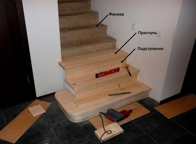

Прежде чем устанавливать ступени на подложку нужно подготовить саму бетонную поверхность то есть выровнять ее раствором и только после этого можно делать накладку из фанеры. Фанерная пластина крепится к бетону на жидкие гвозди и прикручивается дюбелями. На фанеру и укладывается деревянная ступень.
Второй способ позволяет сэкономить на выравнивании ступеней, для этого делается каркас на нее и устанавливается фанерная прокладка.
Для надежности и долговечности используйте для каждой ступеньки фанерное основание. Фанера обеспечит древесине температурную и влажностную защиту.
В косоуре по углам ступеней высверливаются отверстия и забиваются шканты Ø10 мм. На ступени наносится двухкомпонентный, не содержащий воду клей. Рекомендую использовать немецкий Клейберит 536
Затем с помощью шурупов ступени закрепляются на косоуре. В процессе монтажа необходимо устанавливать каждую ступеньку параллельно, в одной плоскости. Иначе может произойти растрескивание древесины. Для расчета количества клея сообщаю, что один тюбик расходуется на две ступени. После установки ступени ее надо загрузить на 20 минут из расчета 80 кг груза на 1 м кв.
В результате можно получить красивую конструкцию типа той, что на фото
