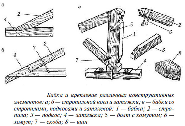

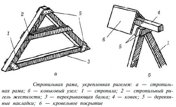

Если коротко обрисовать правильную технологию сооружения шиферной кровли на беседке из кирпича, то следует после демонтажа старой конструкции кровли установить по верхнему краю беседки горизонтальный обвязочный брус (мауэрлат), на который закрепить новую шатровую конструкцию, используя для ее создания стропила из деревянного бруса. Думаю, что вполне достаточным для такого бруса будет сечение 50х50 мм. Стропила можно делать как наклонными, так и висячими. Для их укрепления можно использовать деревянный стропильный ригель. Технология крепления ригеля проиллюстрирована на схеме
На следующей схеме изображены различные элементы стропил
