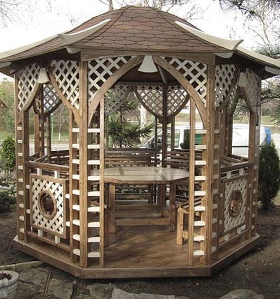

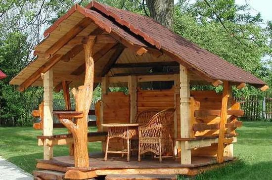

Думаю, стоит сначала начать с разведки. Идем в интернет и ищем подходящие варианты:
В общем, вариантов масса . Ваша задача с каждой из них взять всё наилучшее.

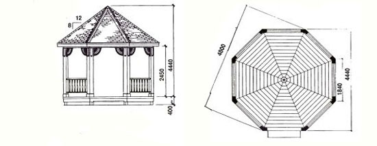

После того, как образ Вашей беседки собран , Вы уже достаточно ясно представляете какой должна быть беседка Вашей мечты, набросайте небольшой эскиз. При этом, если Вы ограничены размерами участка, произведите замеры и определитесь с максимальными размерами.
Теперь вооружитесь ватманом с разметкой (в крайнем случае A4, но с таким масштабом работать будет не особо удобно), карандашами и линейкой. Начертите фронтальную и профильную проекции. Вполне возможно, что на Вашем участке имеется интересный рельеф, его можно как-нибудь обыграть. Подумайте и на этот счет.

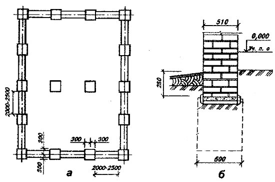

Затем принимайтесь за схему фундамента. Для небольшой деревянной беседки подойдет столбчатый фундамент, хотя это дело вкуса. Должно получиться нечто подобное:

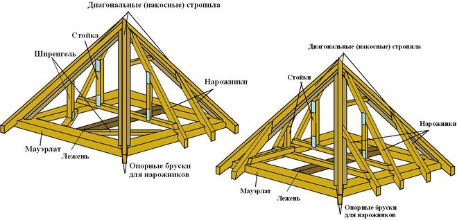

Также сделайте чертеж крыши, это очень важная часть строения, тщательно продумайте стропильную систему. Зависит от того, какой тип крыши Вы выберете:
