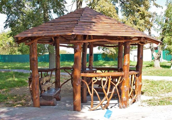

Далее представлены различные варианты дизайна шестигранной беседки:
Если по каким-то причинам не получается сделать беседку вышеописанным или иным способом, можно рассмотреть более простой, но не менее изящный вариант шестигранной беседки - со стороны она кажется не совсем ровной, но в этом ее преимущество, а сама она, согласитесь, выглядит очень необычно:

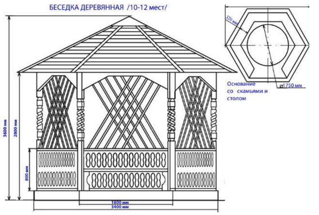

Вот несколько чертежей шестигранных беседок.

Хотя несложно и самостоятельно сделать чертеж беседки, вспомнив школьный курс, что шестиугольник (с равными сторонами) состоит из 6 равносторонних треугольников или из двух равных трапеций:
