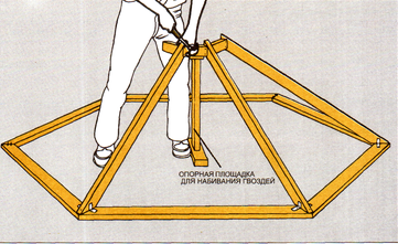

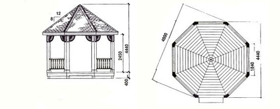

В Сети действительно маловато информации по этому поводу. Могу предложить следующие чертежи и схемы, которые Вы сможете адаптировать под свои нужды:
Из материалов потребуются:
  • деревянные балки сечением 150x150 мм,
  • строганный брус 100x100 мм,
  • обрезная доска 50x100 мм,
Для сооружения столбчатого фундамента:
  • цемент,
  • стальные прутья,
  • кирпич (для сооружения столбов),
  • рубероид,
А также металлические уголки, грунтовка и кровельный материал.
Советую к просмотру несколько видео, которые пригодятся при строительстве деревянной беседки:
С миру по нитке - по чуть-чуть и информации полезной наберется )))

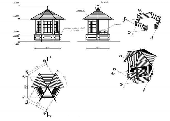

Нормальный проект с чертежами шестигранной беседки из дерева в самом деле не просто найти в интернете. Но их можно заказать у соответствующих компаний, но это платно, где цена за составление проекта договорная.
Нашла здесь проект шестигранной беседки "Москва", она выполнена по каркасной и брусовой технологии, диаметр ее 2.5 метра, со всех сторон закрыта декоративной решёткой.
Кроме подробных чертежей беседки и этапов работ, можно посмотреть схемы технических узлов, имеется и спецификация на строительные материалы, отдельные рабочие планы фундамента,стен,пере­крытий, кровли.
Хотя данный проект шестигранной беседки из дерева сложный в изготовлении, но можно самостоятельно справиться с работами.
