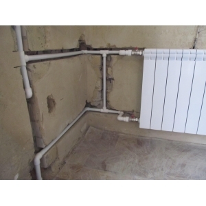

Чтобы было проще, работы можно условно разделить на "грязные" и "чистые". Грязные необходимо делать в первую очередь (грязные работы подразумевают наличие пыли, грязи, отходов в виде строительного мусора). Первым делом я бы советовал заняться: отоплением, водопроводом, электрикой.
Замена батарей - довольно хлопотное дело, придется вызывать мастеров, подстраиваться под них, решать какие-то возникающие по ходу дела проблемы. Если требуется сменить трубы, необходимо будет штробить + сварка.
Замена труб водопровода также вызывает множество неудобств, ее лучше проводить в кратчайшие сроки.
Если Вы решились менять проводку, также придется штробить. Если у Вас нет соответствующих навыков, знаний, инструмента, придется вызвать мастера.
Все эти работы желательно производить как можно скорее. Если сможете скорректировать процесс таким образом, чтобы все мастера пришли в один день, это будет просто замечательно. Намучаетесь, конечно, но это того стоит.
