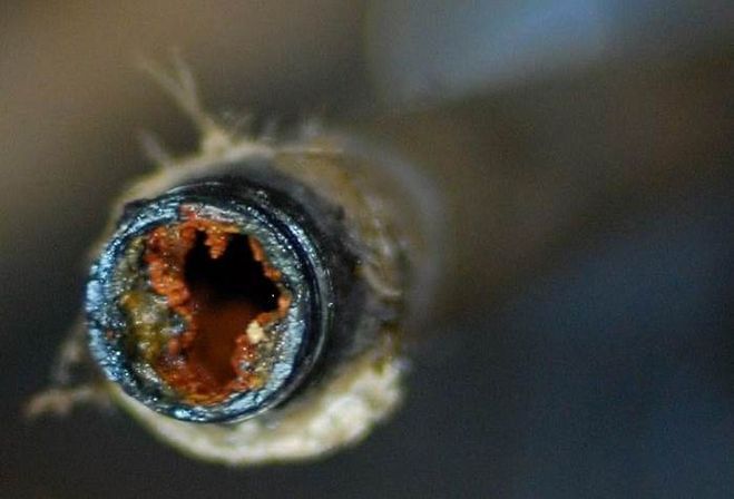

Происходит это из-за того, что со временем внутри теплообменников образуется накипь, многие думают, что если колонка или котёл не кипит (то есть не доводит до кипения воду), то и накипи не должно быть. Это ошибка, накипь и осадок будет образовываться обязательно, а в местах изгибов и нагрева, может настолько осесть осадком на стенках теплообменника, что банально изолирует металл и воду которую он должен греть (принцип чайника). Из за этого приходится постепенно увеличивать расход газа.
Чтоб так уж серьёзная проблема, я бы не сказал, но удалить накипь с котла или колонки, всё же труднее, чем почистить его от сажи.
иногда теплообменники выглядят даже так!
Колонку или котёл придётся разобрать и залить на сутки кислотосодержащим раствором (лимонная кислота или уксус), затем промыть и собрать - после чего 5-7 лет, вам обеспечен нормальный режим и расход!
