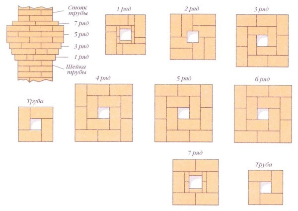

Топка футируется огнеупорным кирпичом. Пример порядовки прилагаю.

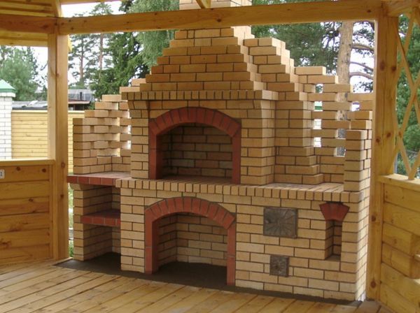

В конструкцию беседки изменения можно не вносить за исключением необходимости убрать ту ее часть, которая бы располагалась за камином (в целях пожаробезопасности). Фото подобного камина с функцией барбекю внутри деревянной беседки прилагаю
