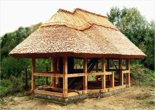

  • камышовая крыша - пожалуй, наиболее экономичный материал из всех, а смотрится не менее эффектно множества других
