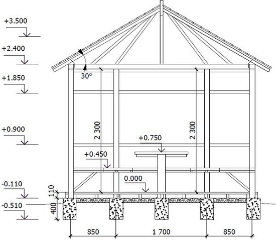

Начнем с общего вида - нарисуйте фронтальную и профильную проекции строения:

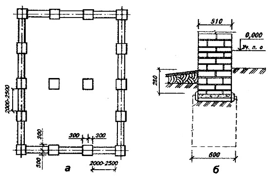

Затем переходим к выбору фундамента (линейный, столбчатый и тп.). Если беседка небольшая, вполне достаточно будет столбчатого фундамента:

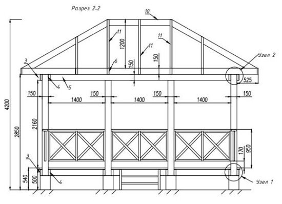

Теперь давайте нарисуем стены, окна, отметим их расположение. Добавим размеры всех элементов и обшивки:
Если в беседке будут какие-либо крупные элементы, мангал, проводка и тому подобное, всё это также необходимо отметить. Можно даже отдельный план нарисовать. Также понадобится вид сверху:
При проектировании крыши нанесите все размеры, а также укажите углы.

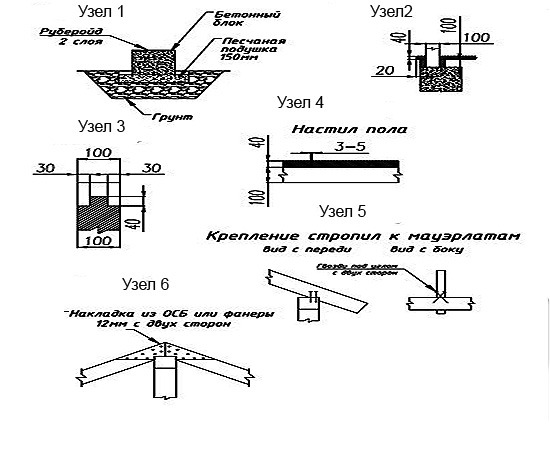

Не поленитесь в проект добавить небольшие, но подробные схемки с указанием способов крепления элементов, прорисуйте все узлы и укажите размеры:

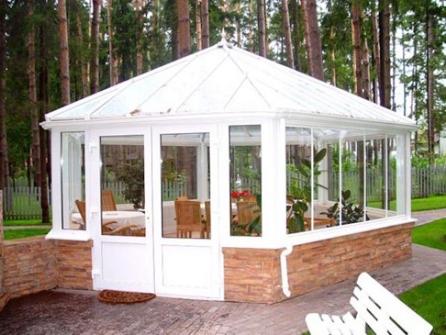

Пластиковые окна, несомненно, очень практичны, они эффективно сохраняют уют и тепло внутри помещения, надежно защищают от сквозняков и других природных явлений. Огромным преимуществом пластиковых окон является широкий выбор систем открывания: это и глухие, откидные, сдвижные, разворотные, распашные. В зависимости от ситуации, можно попросить производителя сделать комбинированный вариант. Пластиковые окна просты в уходе, ими можно застеклить прямоугольный, круглый, овальный проем. Если и этого недостаточно, производители предлагают варианты для треугольных, многогранных форм проемов, а также любой сложной криволинейной формы.
Остается вопрос цвета, ведь не для каждой беседки подойдет стандартный белый цвет. Но и здесь пластиковое окно не подводит, производители предлагают широкую цветовую палитру ламинации, огромнейший выбор текстур. Есть также возможность заказать имитацию природных материалов. Благодаря этому пластиковые окна отлично вписываются в беседках из бруса, бревен, камня, кирпича...

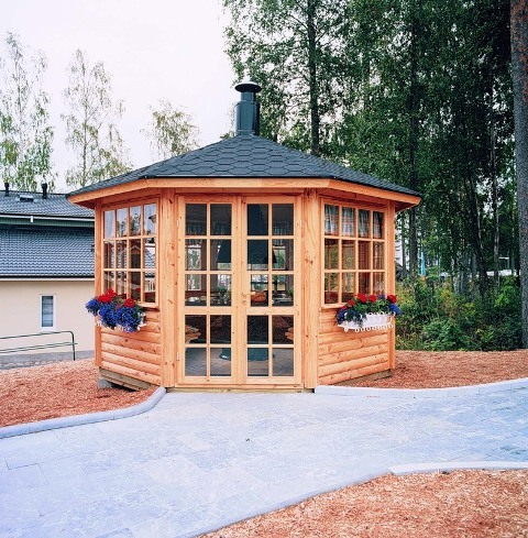

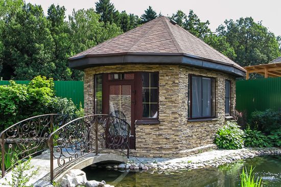

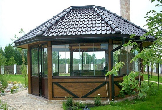

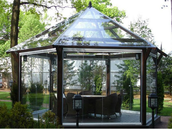

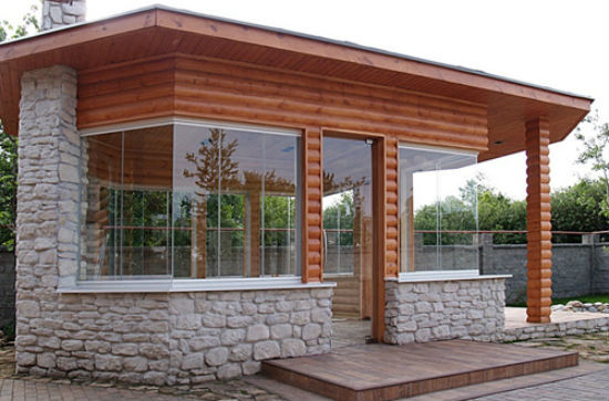

Предлагаю просмотреть несколько вариантов застекленных беседок:
Беседка закрытого типа просто необходима до полноценного отдаха в регионе, где погода переменчива, где лето очень короткое и не всегда жаркое. Закрытая беседка, если в ней установить и печь, мангал или барбекю, можно и в зимнее время использовать для отдыха с друзьями.
