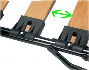

Если Ваш диван вот с такими латами
(ламелями) и произошла их поломка, или они деформировались, их можно заменить на новые.
Достаточно открутить лату с латодержателя (два болта) демонтировать проблемную и установить новую в обратной последовательности.
При поломке латодержателя,
этот узел меняется полностью.
