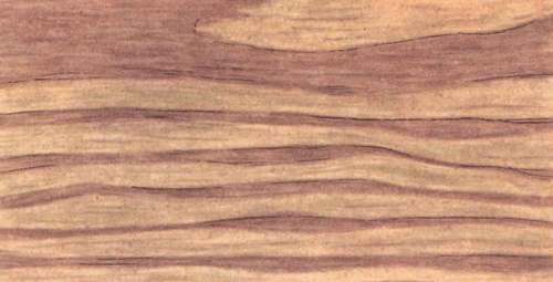

Сосна мягкая, умеренно легкая, механически прочная и дешевле, чем лиственница. Из деревянных окон - это самые часто покупаемые деревянные окна. Самым определяющим фактором тут будет цена.
Лиственница более плотная и прочная, если сравнивать с сосной. Она устойчива к гниению благодаря высокой смолистости. Смола со временем придает лиственнице еще большую прочность. Благодаря своей смолистости лиственницу используют в качестве свай и в кораблестроении.
Так что если сравнивать сосну и лиственницу - то по стоимости лучше сосна (дешевле), а по совокупности характеристик - лучше лиственница.

Я посоветовал заказывать окно из лиственницы, если бюджет "тянет" и то и это.
Лиственница ориентировочно на 30-ь, 40-к% дороже сосны, но на этом минусы лиственницы заканчиваются если сравнивать только эти две древесины.
Показатели огнестойкости примерно вдвое выше у лиственницы в сравнении с сосной.
В древесине лиственницы есть природный антисептик, показатели биологической устойчивости в 2-а с лишним раза у неё выше чем у сосны, она почти не гниёт (при должной защите).
По прочности лиственница не много уступает дубу, но значительно этот показатель (прочность) превышает сосну, то есть такую древесину сложно поцарапать оставить на неё вмятину и.т.д, то есть и подоконник к окну советую заказывать из лиственницы.
Срок эксплуатации окна из лиственницы значительно больше чем у сосны, то есть первоначальные вложения выше, но с годами эти вложения окупятся.
Лиственница лучше в эстетическом плане, то есть древесина лиственницы
просто красивей и интересней смотрится.
Сосну стоит выбирать лишь в одном случае, когда стоит задача сэкономить.
