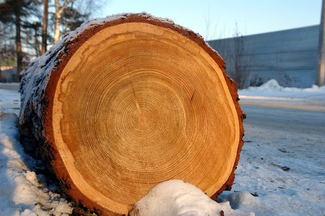

Главное отличие, которое позволяет на глаз определить, какое бревно перед человеком, это цвет. Сосна более светлая, лиственница всегда темнее на срезе и кора у неё тоже более тёмная.

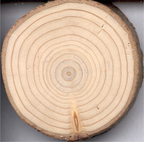

Древесные годовые кольца у сосны обычно шире, растёт она быстрее, у лиственницы кольца более узкие.
Заболонь у лиственницы узкая, поэтому при распиле она практически вся удаляется, у сосны чаще остаётся, поэтому доски могут приобретать синеватый оттенок.

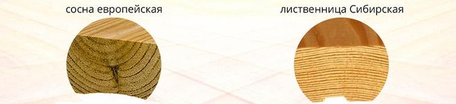

На первом фото сосна, на другом лиственница.

Если есть возможность увидеть торец бревна (то есть спил, срез) то годовые кольца у лиственницы расположены ближе друг к другу и их больше
