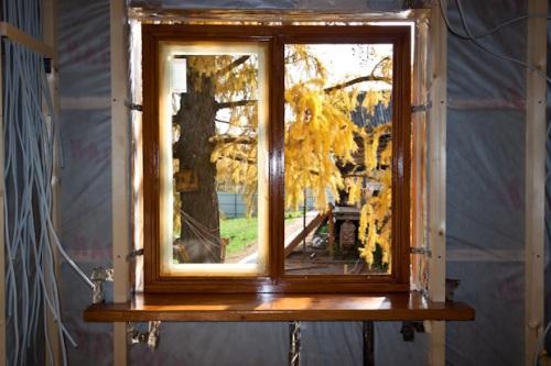

Дл самостоятельной установки деревянного окна следует знать основные этапы, без соблюдения которых невозможно правильный монтаж конструкции.
Итак:
1) подготовка оконного проема дома для установки окна;
Проем должен быть несколько больше по размерам относительно предполагаемого деревянного стеклопакета. Будет достаточным запас по 10-20 мм с боков и сверху, а снизу от проема нужно иметь запас 50-60 мм - это поможет без проблем отрегулировать местоположение окна в проеме и минимизировать возможный заводской брак. Также необходимо проверить правильность геометрической формы проема, измерив его стороны, углы и диагонали.
2) установка и закрепление деревянного окна в проем;
Установку стоит производить вначале только деревянной коробки (для быстроты и удобства) - это очень просто. Нужно всего лишь выровнять ее при помощь, например, лазерного уровня и просверлить сквозные отверстия через профиль и раму, после чего вставить в него дюбель и усадить при помощи самореза. Количество отверстий регулируется в зависимости от габаритов вставляемого деревянного окна.
3) изоляция периметра вставленного деревянного окна;
Изоляцию периметра вставленного окна можно производить с использованием, например, монтажной пены или компрессионной ленты. В случае использования монтажной пены - важно помнить, что наносимый слой должен быть небольшим и равномерным, так как она в дальнейшем будет расширяться.
4) отлаживание механизмов отпирания и запирания деревянного стеклопакета;
После крепления петлей деревянного окна их следует проверить на плавность и ровность открывания/закрывани­я, а также смазать металлические элементы крепления для их лучшего и долгого функционирования.
5) финишная отделка окна.
После высыхания монтажной пены - необходимо обрезать ее излишки. Установить отливы снаружи и подоконник с откосами внутри помещения (размер подоконника выбирается индивидуально по желанию, но стандартным считается его выступание за стену 5 сантиметров).
