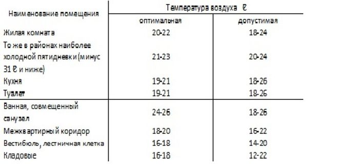

Температурные графики, в которых указывается температура теплоносителя в подаче и обратке в зависимости от температуры наружного воздуха, составляются для источников теплоснабжения (котельных, ТЭЦ) и для трубопроводов на входе в теплопункт дома. Значения этих параметров не касаются температуры теплоносителя непосредственно в квартирах.
Тепловой режим в квартирах устанавливается согласно СанПиН 2.1.2.1002-00.
В Приложении 1 этого документа приведены оптимальные и допустимые параметры микроклимата в жилых помещениях в холодное время года. Вот они
