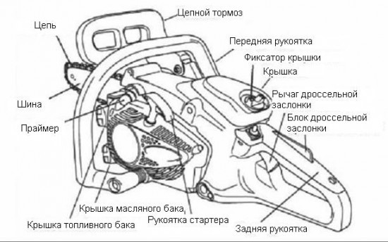

На всякий случай схему устройства бензопилы прилагаю
