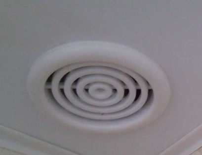

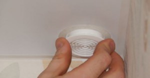

Придется согласиться на создание увеличенного пространства между лагами и потолком. Такой зазор в определённой степени компенсирует циркуляцию воздуха и можно запланировать дополнительные вентиляционные отверстия, их размещают по углам комнаты:
или предусмотреть продухи в стенах в другие помещения без натяжного потолка.

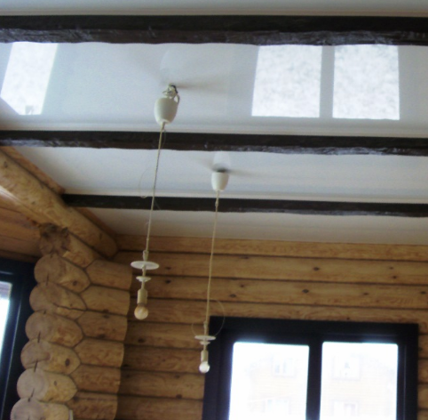

Если лаги из бруса, есть вариант сделать конструкцию ячеистой, чтобы брус выступал, а между ними натянуть потолок. Тогда для красоты допустимо сделать отдельные полотнища разными по цвету, получится эксклюзивно. Плюс этого решения в возможности размещения на лагах тяжёлых светильников, предварительно просверлив в них отверстия для проводки светового кабеля.

ОСБ плита от конденсата не спасёт, см. выше о паро-изоляции, можно приобрести тканевые натяжные потолки, они "дышащие" (в отличии от ПВХ), или установить вентиляцию в полотно потолка.
