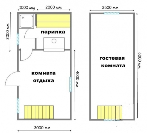

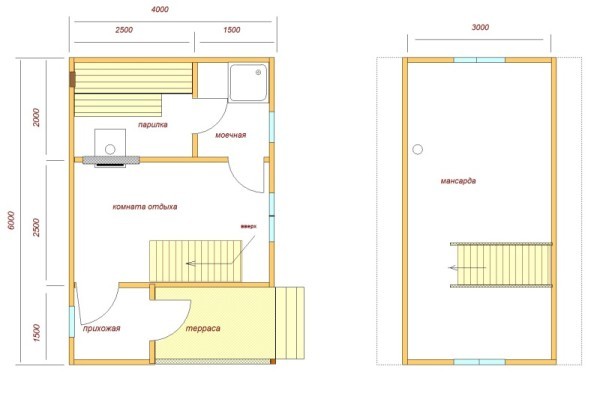

В состав проекта должны быть включены планы первого этажа и мансарды (пример прилагаю)
В случае, если земельный участок, где будет строиться баня, небольшой (4х4 м), то вот пример планов

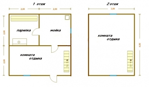

Если же участок вытянутый, то можно построить баню такой планировки

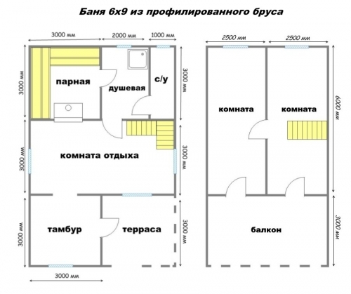

А вот пример планов бани площадью 6х9 м
