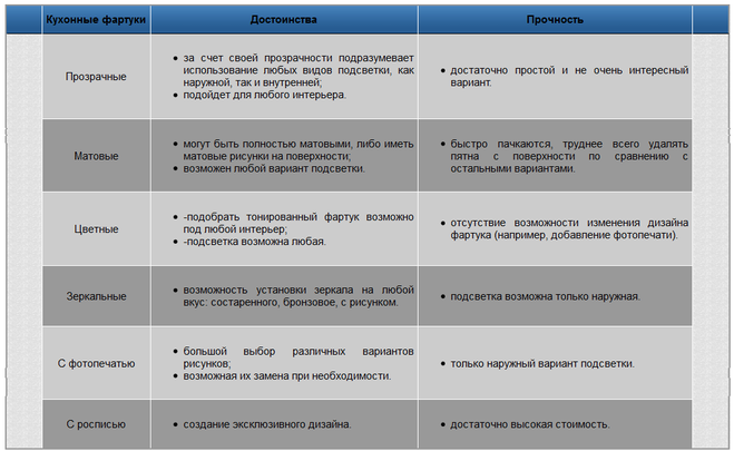

Скинали (он же стеклянный фартук) отличны тем, что Вы можете подобрать для них любой узор или рисунок и тем самым подчеркнуть индивидуальность дизайна всей кухни. Так, современные технологии позволяют изготавливать скинали прозрачными, цветными, с рисунками или узорами и множество других вариантов.
Как формируется стоимость скинали для кухни? Далее приведены более или менее усредненные цены по России (для Москвы и Санкт-Петербурга, цены, конечно же, будут выше) от которых можно отталкиваться:
Стоимость фартука будет формироваться в зависимости от технологии обработки стекла (прозрачное, матовое и так далее), будет ли оно каленым, сложности монтажа, вида и способа крепления (жидкие гвозди, клей, крепежные элементы). К фартуку с подсветкой добавляется еще стоимость подсветки (это может быть LED-подсветка или светодиодная лента, стоимость за метр погонный) и блока питания.
Конечная стоимость может быть самая различная, поэтому я бы не стал называть в процентном или каком-либо другом соотношении. Так, качественный фартук без подсветки вполне может стоить дороже фартука с подсветкой, но бюджетного варианта, с самыми дешевыми комплектующими и из незакаленного стекла.

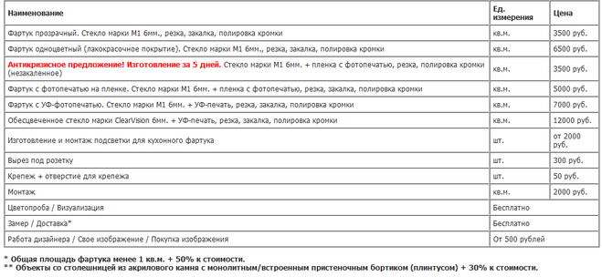

Подсчитать стоимость можно так:
Стоимость самого фартука (примерно, от 2000 рублей за панель размером 1000ммх600мм [ширинахвысота]) + стоимость выреза под розетки (одно отверстие около 300 рублей) + стоимость монтажа + стоимость доставки + стоимость используемой подсветки (рассчитывается за метр погонный) + блок питания (стоит в пределах от 15 до 50 долларов)
По моим наблюдениям (отталкиваюсь от личного опыта) цена на стеклянный фартук с подсветкой увеличивает стоимость всей работы от 50, до 120%, то есть даже более чем в два раза в некоторых случаях.
Подсветка стеклянного фартука сама по себе разная.
Есть более дорогой вариант это когда подсветка (LED-подсветка) находится между стёкл кухонного фартука, то есть сам фартук состоит из двух стёкл.
Менее дорогие варианты это когда светодиодная подсветка размещена на торцах фартука, или в нижней части кухонных шкафчиков, или в нижней части фартука, можно использовать самоклеящуюся светодиодную ленту.
Ещё более не дорогой вариант, это размещение мебельный светильников (галогенных) в нижней части верхних навесных кухонных шкафов.
