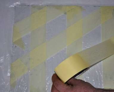

Если есть необходимость в частичной окраске стекла, то можно разграничить окрашиваемую поверхность строительным скотчем.

Неплохо себя зарекомендовала универсальная краска NEW TON в аэрозольной упаковке. Как красить, спросите Вы? Да всё очень просто. Для начала стекло, на которое будет нанесена краска тщательно обезжиривается. Далее прикрепляется трафарет, а если его делать не охота, то можно ограничиться скотчем.
После этого наносим краску (не забыв ещё раз обезжирить стекло, так как могли при нанесении скотча нечаянно до него дотрагиваться)

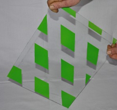

­Дать высохнуть краске. Обычно это составляет минут 15-20, но можно выждать и дольше, до 40 минут и снять скотч
Как видим сложного ничего нет. Так же поступаем и с другими цветами. После того как закончите оформлять своё стекло советую покрыть его для прочности лаком универсальным NEW TON. Можно использовать лак как матовый так и глянцевый, но это уже на Ваше усмотрение.
