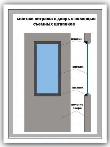

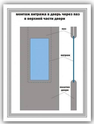

Закрепить витраж в двери можно различными способами, например, с помощью съемных штапиков (рисунок 1) или через паз в верхней части двери (рисунок 2). Думаю, что для домашних работ более приемлемым будет первый вариант - при помощи съемных штапиков.
Рисунок 1
Рисунок 2

А требуется следующее - вырезать отверстие в двери (в полотне) и образовать паз, куда войдет витраж. Поверх фиксируем его штапиками.
Как же это сделать?
Уладываем полотно на ровную горизонтальную поверхность. При помощи электролобзика вырезаем отверстие. При помощи фрезерной машинки делаем углубление в полотне под витражное стекло. Вырезаем штапики из похожего материала или же покупаем наиболее подходящий по дизайну вариант.

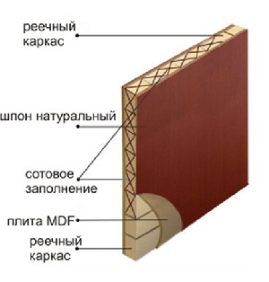

Вы пишите о так называемой "глухой" двери, это лишь означает что дверь щитовая, но она внутри может быть пустотелой, то есть каркас, МДФ, а внутри сотовые картонные наполнители.
В такую дверь витражные стёкла лучше не вставлять.
