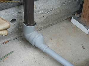

Его вода пошла к Вам после того как Вы убрали трубу.
Не знаю насколько он подкован технически, но кинуть канализационную трубу от водостока (в направлении Вашего участка) по временной схеме,
это не проблема и Вам придётся не лазейки "латать", а строить дамбу, ибо вся его вода с кровли будет на Вашем участке.
