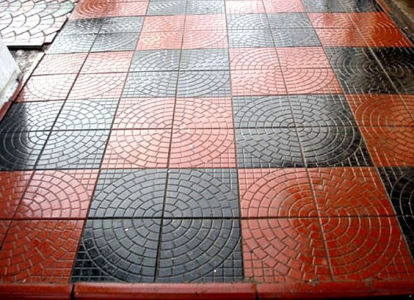

Такого рода рисунки приемлемы как для однотонной брусчатки, так и при совмещении материала разных цветов.
Вот тоже один из несложных вариантов, так как форма двух видов, просто совмещаете один к одному, чтобы подходили по рисунку и выступам.
В укладке такого рода брусчатки тоже нет ничего сложного. Сама брусчатка объёмная и как бы создана из элементов мозаики, но в укладке не нужно особых навыков.
Думаю, мои предложения Вам помогут!

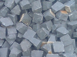

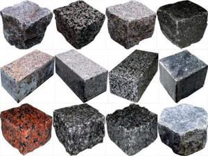

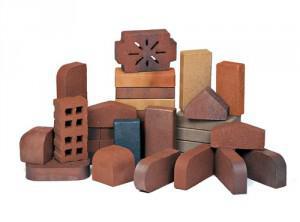

Ответить на вопрос конкретно было бы легче, если бы автор указал тип брусчатки, которую предполагается использовать, так как рисунок узора во многом зависит от вида брусчатки. Для сведения, в наши дни изготавливается и используется четыре разных типа брусчатки:
• гранитная
• базальтовая
• бетонная
• клинкерная
