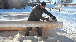

Если всё же решили, то конечно в начале осваиваем работу с электро-рубанком, именно такой инструмент нужен Вам для работы.
Снимаемый слой древесины не должен превышать 10-ь мм.

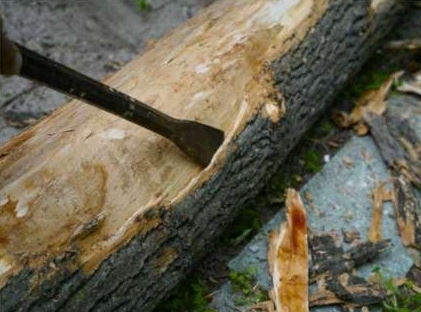

Но в начале с бревна снимается кора, инструментов много которые помогут в этой работе, но по моему мнению, скобель самый удобный.
Кору убрали.
Бревно укладываем на что-то типа "козлов", то есть бревно необходимо переворачивать, но и на земле оно не должно лежать.
Слишком низко (бревно на бревно) тоже работать не удобно, поэтому продумайте "ложе".
Электро-рубанок ведётся вдоль бревна,
давить на инструмент не надо, старайтесь за один проход снять нужную толщину, не делайте глубокие борозды.

Если бревна не ошкурены, то берете вот такой заточенный лопаткой ломик и ошкуриваете. Можно эту работу сделать и скобелем, если он у вас есть, то, пожалуйста, пользуйтесь скобелем.
Если кора снялась чисто, то рубанком остается сбить только мягкое волокно. Но рубанок должен быть отрегулирован и заточен, в противном случае, вы будете врезаться в ствол глубже чем надо, или поверхностно гладить, не срезая мягкого слоя.
