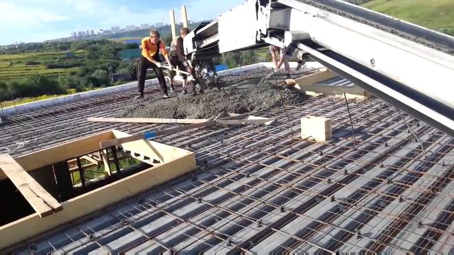

Одна из важнейших мелочей: Армирующую сетку укладывают подкладывая под неё бобышки, куски кирпичей и так далее, в общем приподнимают над основой,
бетон должен заполнить всё пространство и арматурная сетка должна оказаться внутри бетона, внутри стяжки.
Армирование применяется при заливке бетоном в таких поверхностях как кровля или перекрытие не только для того, чтобы укрепить всю стяжку, но также, чтобы снять напряжение с поверхности, а если поверхность под углом, то не дать бетону сползти вниз с образованием трещин и пустот в плите.
Кроме того, что применение арматуры и армирование таких стяжек, как на крыше является обязательным, так ещё и арматурную сетку необходимо укладывать правильно, а именно она должна находится в нижней половине стяжки, чтобы верхний слой был больше нижнего.
