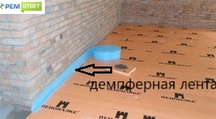

И ещё, перед заливкой стяжки по периметру помещения нужно уложить вот такую
демпферную ленту.
