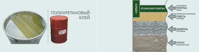

Если укладывать резиновую брусчатку на бетонную поверхность, то нужно учитывать, что основание должно просохнуть не менее трех недель. После этого резиновую брусчатку наклеивают на бетон при помощи полиуретанового клея (толщина плитки обычно используется 20мм).
Если укладывать резиновую брусчатку на грунт, то используется брусчатка толщиной 30-40 мм и укладывается она на песчано-гравийную подушку. Поверхность подготавливается примерно так же,как для обычной брусчатки, а для исключения смещения плитки используются специальные соединительные втулки.
